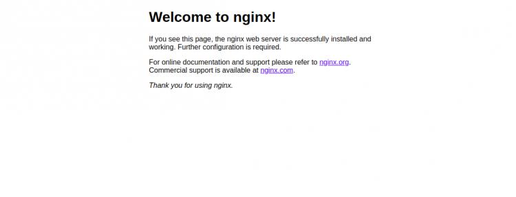

Docker Swarm verifizieren
An diesem Punkt haben wir einen Nginx-Container über die Clusterknoten einschließlich des Management-Knotens verteilt. Sie können nun auf Ihren Nginx-Webserver über eine beliebige IP-Adresse des Worker-Knotens oder des Management-Knotens zugreifen:
Docker-Container wurde erfolgreich bereitgestellt
