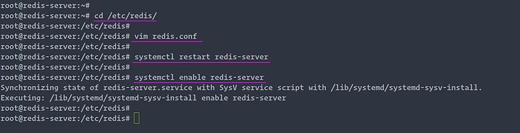

Starten Sie nun den redis-Dienst neu und fügen Sie ihn zur Bootzeit hinzu.
systemctl restart redis-server
systemctl enable redis-server
Redis-Dienst aktivieren

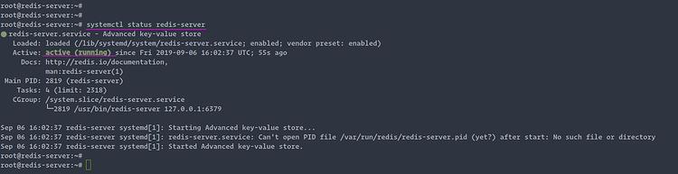

Stellen Sie nun sicher, dass kein Fehler vorliegt und überprüfen Sie dann den Status.
systemctl status redis-server
Redis-Server starten
Infolgedessen ist der redis-Dienst auf Ubuntu 18.04 Server lauffähig.

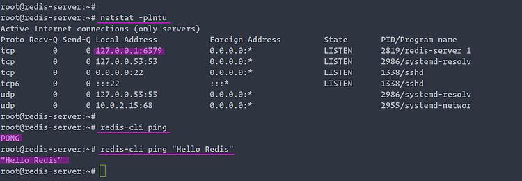

Überprüfen Sie nun den standardmäßigen Redis-Port’6379′ mit dem folgenden netstat-Befehl.
netstat -plntu
Und Sie erhalten das Ergebnis, dass der redis-Dienst auf der IP-Adresse des lokalen Rechners mit der Voreinstellung’6379′ läuft.
Überprüfen Sie nun die Redis mit den Befehlen ‚redis-cli‘ wie unten beschrieben.
redis-cli ping
redis-cli ping "Hello Redis"
Und Sie erhalten das Ergebnis wie unten beschrieben.
Ping Redis Server, um es zu testen.
Wenn Ihre Installation korrekt ist, erhalten Sie die Antwort des Redis-Servers mit’PONG‘ oder mit dem Text, dass Sie nur einen Text nach der Option’ping‘ schreiben.

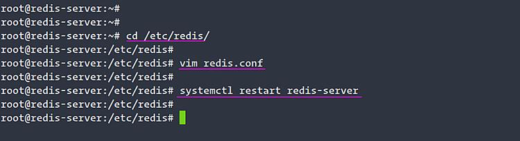

Wenn alles abgeschlossen ist, starten Sie den Redis-Dienst mit dem Befehl systemctl unten neu.
Und die grundlegende Redis-Sicherheit zur Sicherung der Redis-Installation wurde auf unseren Host angewendet.

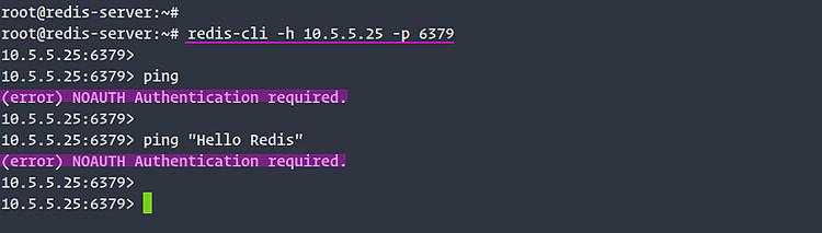

Sobald Sie mit dem Server verbunden sind, versuchen Sie es mit dem Befehl ping.
ping
ping "Hello Redis"
Nun erhalten Sie das Ergebnis wie unten beschrieben.
Redis testen
Sie erhalten einen Ann-Fehler, weil Sie sich authentifizieren müssen, bevor Sie einen Befehl in der Redis CLI-Shell aufrufen.

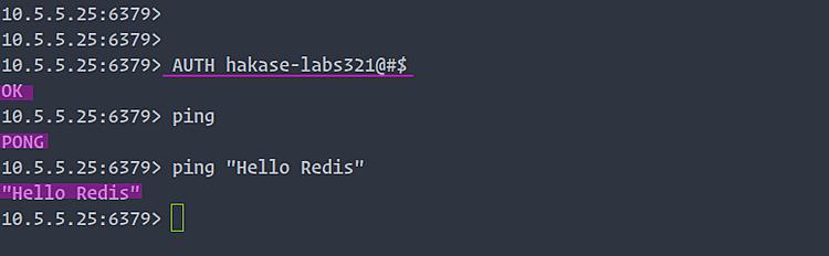

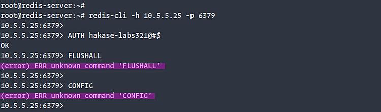

Führen Sie den folgenden Befehl aus, um sich am Redis-Server zu authentifizieren.
AUTH hakase-labs321@#$
Sobald Sie authentifiziert sind, können Sie den Befehl ping ausprobieren und erhalten eine Antwort vom Redis-Server.
ping
ping "Hello Redis"
Nachfolgend sehen Sie das Ergebnis, nachdem Sie sich gegenüber dem Redis-Server authentifiziert haben.
Redis Antwort
2. Testen des deaktivierten/umbenannten Befehls
Führen Sie alle Befehle, die wir umbenannt haben, auf der Shell aus und Sie erhalten den Befehlsfehler.
FLUSHALL
CONFIG
Nachfolgend finden Sie das Fehlerergebnis dieser Befehle.

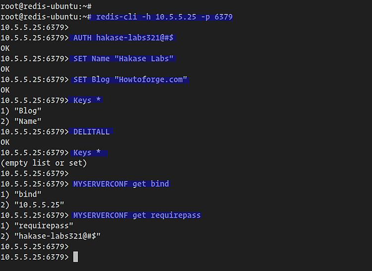

Als nächstes führen Sie die Befehle’CUSTOM‘ für jeden einzelnen aus.
Erstellen Sie einen neuen Schlüssel mit dem Befehl redis-cli wie unten beschrieben.
SET Name "Hakase Labs"
SET Blog "Howtoforge.com"
Keys *
Löschen Sie nun alle Schlüssel und Daten mit dem in’FLUSHALL‘ umbenannten Befehl’DELITALL‘.
DELITALL
Für den Befehl’CONFIG‘ können Sie versuchen, den neuen Wert der Redis Server-Konfiguration abzurufen oder einzurichten. Der Befehl’CONFIG‘ wurde in’MYSERVERCONF‘ umbenannt.
MYSERVERCONF get bind
MYSERVERCONF get requirepass
Und unten ist das Ergebnis dieses neuen, umbenannten benutzerdefinierten Befehls.
Redis-Konfiguration abrufen
