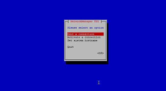

Wenn Sie Ihre Netzwerkkarte während der Installation nicht konfiguriert haben, können Sie dies jetzt tun. Lauf……
nmtui

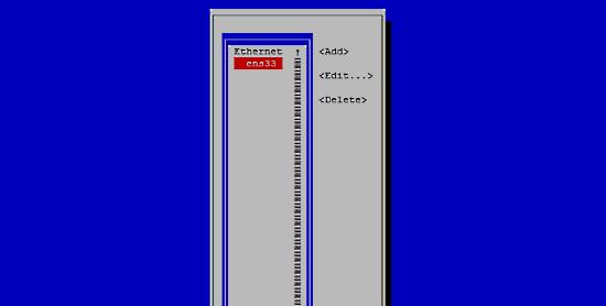

…. und gehen Sie zu Eine Verbindung bearbeiten:
Wählen Sie Ihre Netzwerkschnittstelle aus:

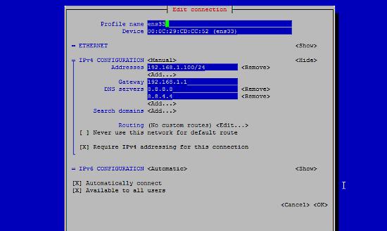

Geben Sie dann Ihre Netzwerkdaten ein – deaktivieren Sie DHCP und geben Sie eine statische IP-Adresse, eine Netzmaske, Ihr Gateway und ein oder zwei Nameserver ein, und klicken Sie dann auf Ok:

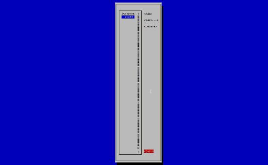

Wählen Sie anschließend OK, um die Änderungen zu bestätigen, die Sie in den Netzwerkeinstellungen vorgenommen haben.
und Quit, um das nmtui Netzwerkkonfigurationstool zu schließen.
