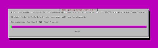

Sie werden aufgefordert, ein Passwort für den MySQL-Root-Benutzer anzugeben – dieses Passwort gilt sowohl für den Benutzer root@localhost als auch für root@server1.example.com, so dass wir später kein MySQL-Root-Passwort manuell angeben müssen:
Neues Passwort für den MySQL „root“-Benutzer: <– yourrootsqlpassword
Wiederholen Sie das Passwort für den MySQL „root“-Benutzer: <– yourrootsqlpassword
Geben Sie das MySQL-Passwort ein.

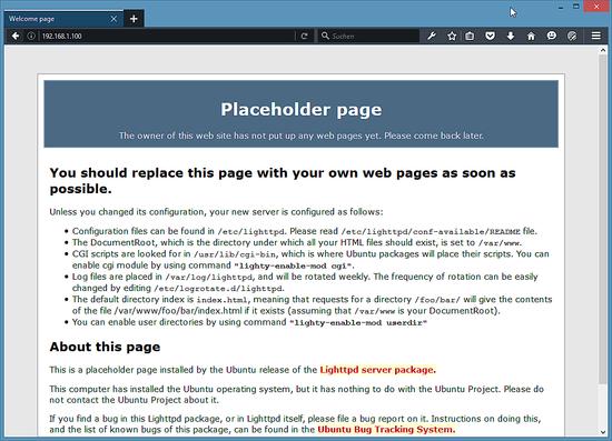

3 Installation von Lighttpd
Lighttpd ist als Ubuntu-Paket erhältlich. Daher können wir es direkt mit apt aus dem Ubuntu Xenial Xerus Package Repository installieren:
apt-get -y install lighttpd
Richten Sie nun Ihren Browser auf http://192.168.1.100/, und Sie sollten die Lighttpd-Platzhalterseite sehen:
Die Ubuntu Lighttpd Standardseite.
Lighttpds Standard-Dokumentenstamm ist /var/wwww/html auf Ubuntu, und die Konfigurationsdatei ist /etc/lighttpd/lighttpd/lighttpd.conf. Weitere Konfigurationen werden in Dateien im Verzeichnis /etc/lighttpd/conf-available gespeichert – diese Konfigurationen können mit dem Befehl lighttpd-enable-mod aktiviert werden, der einen Symlink aus dem Verzeichnis /etc/lighttpd/conf-enabled zur entsprechenden Konfigurationsdatei in /etc/lighttpd/conf-available erstellt. Sie können Konfigurationen mit dem Befehl lighttpd-disable-mod deaktivieren.

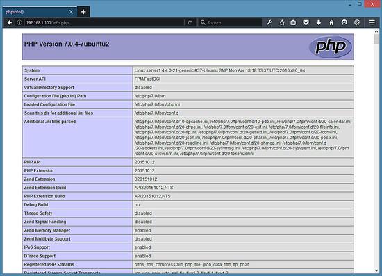

6 Testen von PHP 7.0 / Details über Ihre PHP-Installation erhalten
Das Dokumentenverzeichnis der Standardwebsite ist /var/wwww/html. Wir werden nun eine kleine PHP-Datei (info.php) in diesem Verzeichnis erstellen und sie in einem Browser aufrufen. Die Datei zeigt viele nützliche Details über unsere PHP-Installation, wie z.B. die installierte PHP-Version.
nano /var/www/html/info.php
<?php
phpinfo();
Nun rufen wir diese Datei in einem Browser (z.B. http://192.168.1.100/info.php) auf:
PHP-Info auf lighttpd.
Wie Sie sehen, funktioniert PHP 7.0, und es arbeitet mit FPM/FastCGI, wie in der Server-API-Zeile dargestellt. Wenn Sie weiter nach unten scrollen, sehen Sie alle Module, die in PHP5 bereits aktiviert sind. MySQL ist dort nicht aufgeführt, was bedeutet, dass wir noch keine MySQL-Unterstützung in PHP haben.

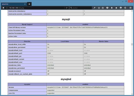

7 MySQL-Unterstützung in PHP erhalten
Um MySQL-Unterstützung in PHP zu erhalten, können wir das Paket php7.0-mysql installieren. Es ist eine gute Idee, einige andere PHP-Module zu installieren, da Sie diese für Ihre Anwendungen benötigen könnten. Sie können auf diese Weise nach verfügbaren PHP-Modulen suchen:
apt-cache search php7.0
Wählen Sie die gewünschten aus und installieren Sie sie so:
apt-get -y install php7.0-mysql php7.0-curl php7.0-gd php7.0-intl php-pear php-imagick php7.0-imap php7.0-mcrypt php-memcache  php7.0-pspell php7.0-recode php7.0-sqlite3 php7.0-tidy php7.0-xmlrpc php7.0-xsl php7.0-mbstring php-gettext
APCu ist eine Erweiterung für das PHP Opcache Modul, das mit PHP 7 ausgeliefert wird, es erweitert einige Kompatibilitätsfunktionen für Software, die den APC-Cache unterstützt (z.B. WordPress Cache Plugins).
APCu kann wie folgt installiert werden:
apt-get -y install php-apcu
Laden Sie nun PHP-FPM neu:
service php7.0-fpm reload
Laden Sie nun http://192.168.1.100/info.php in Ihrem Browser neu und scrollen Sie erneut nach unten zum Modulbereich. Sie sollten dort nun viele neue Module finden, darunter das mysqli- und mysqlnd-Modul:

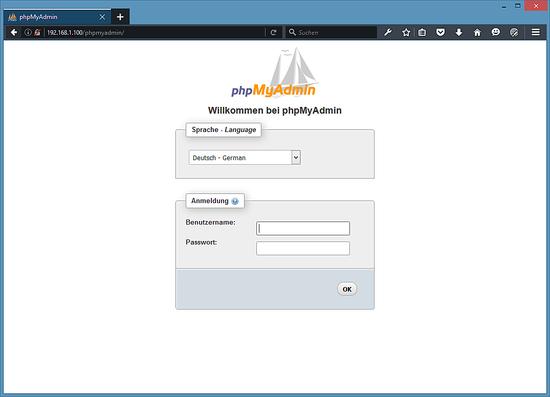

8 phpMyAdmin
phpMyAdmin ist eine Weboberfläche, mit der Sie Ihre MySQL-Datenbanken verwalten können. Es ist eine gute Idee, es zu installieren:
apt-get -y install phpmyadmin
Sie werden die folgenden Fragen sehen:
Web server to reconfigure automatically: <-- lighttpd
Configure database for phpmyadmin with dbconfig-common? <-- Yes
MySQL application password for phpmyadmin: <-- Press Enter
Wenn Sie den folgenden Fehler erhalten:
Run /etc/init.d/lighttpd force-reload to enable changes
dpkg: error processing package phpmyadmin (--configure):
subprocess installed post-installation script returned error exit status 2
E: Sub-process /usr/bin/dpkg returned an error code (1)
Führen Sie dann diese Befehle aus:
Danach können Sie phpMyAdmin unter http://192.168.1.100/phpmyadmin/: erreichen:
